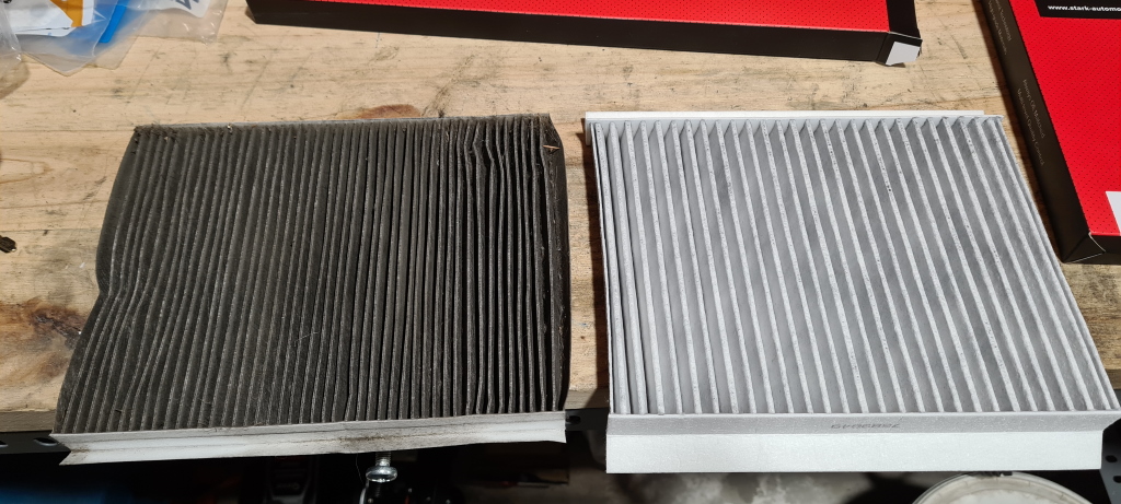

    Pues ayer cambié el filtro. Efectivamente solo es para el aire que vienen de fuera, al sacar el filtro salió un montón de pinocha (en el pueblo aparco debajo de un pino, que me deja el coche echo un asco, pero es donde está el parking de la casa) y algún insecto muerto. Por ciudad voy con la moto eléctrica o el patinete por lo que el coche se usa mayormente en carretera para ir los fines de semana a la playa o montaña y por autopista para ir al pueblo. Así estaba el filtro:
    El nuevo lo compré con carbón activo para eliminar olores. No es idéntico pero entró bien (dentro de lo incómodo que es cambiarlo por que no hay espacio y hay que doblarlo).

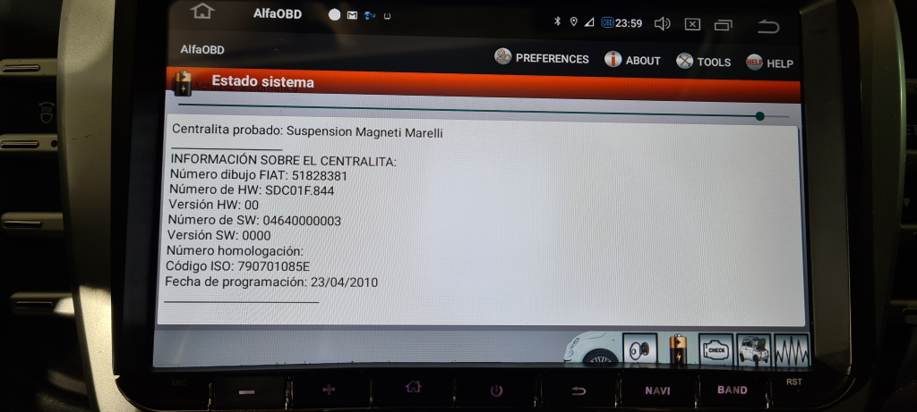

    A lo que si que hice foto fue al AlfaOBD entrando a la centralita de las suspensiones pilotadas. Esta opción solo aparece en la última versión de la app AlfaOBD, pero requiere el cable verde (o invertir unos cables del conector OBD) y hasta ahora me había parado a desmontar para poner el cable verde. Entré sin problemas:

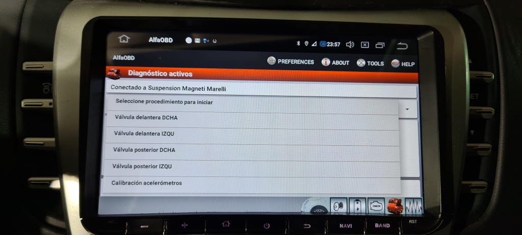

    Estos son los parámetros que se pueden ajustar:
    Como veis no hay una opción para desactivarlo, aunque ahora estoy pensando que igual desde al alineación de proxy si que está la opción de desactivar la centralita, lo probaré mañana.

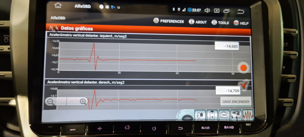

    Le hice una calibración de los acelerómetros, ya que he puesto unos muelles más bajos, y para comprobar si iba bien puse las gráficas en tiempo real y me puse a dar saltos en la puerta:
